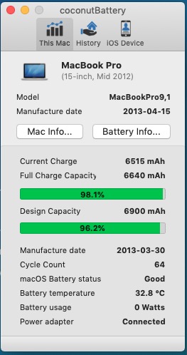

Lehet vitatkozni a megallapitasokkal, de a lithium technologia elegge behatarolja a lehetosegeket. Ha minden nap toltod, hamar vege, ha nem toltod minden nap, akkor tovabb birja. Ha sose toltod, akkor is hamar vege, arra is vannak meresek.
Ugy kell tekinteni az akkura, hogy kb 2-3 ev vagy kb 300-500 toltes (4.2 voltos toltessel szamolva). A lehetseges toltesi ciklusok szama csokken, ha noveled a feszultseget es no, ha csokkented a feszultseget. Tehat ugy lesz 1000 ciklusos az MBP/MBA akku, hogy nem 4.2 V a toltofeszultseg 1-1 cellanal, hanem kevesebb. Ezek megint technologiabol fakado adatok.
Ja, es akkor ment tonkre egy akkumulator, ha a kapacitasa a gyari ertek kb. 80%-a ala csokken. Tehat ha egy akku 10 orat birt ujkoraban, es most mar csak 7-et, akkor az tonkre van menve, fuggetlenul attol, hogy meg mukodik (es ugye a 7 ora nem is rossz!). A tonkrement akkunal pedig nem tudja garantalni a cella gyartoja, hogy nem kezdodik meg benne a gazfejlodes (puffadas).
ami azt illeti, inkább asztali gépként használom, mint hordozgatom, de akkor is meglepőnek mutatkozik a gyári akku :slight_smile:
ennyit a 1,5-2 évről
Megteszed, hogy beleteszel egy teljes ciklust es megnezzuk azutan is? Azert kerdezem, mert a tonkremeno akku elso jele, hogy azelott kikapcsol, mielott elerne a 0%-t. Ez pedig azert fordul ez elo, mert amikor lemerited, majd feltoltod, az elektronika szamolja, az atfolyo mennyisegeket, es a legutolso szamolas alapjan kalkulal hatralevo idot es szazalekot. Ahhoz, hogy ez az ertek, megfeleloen, valoban valos adatokat mondjon, szukseges, hogy a megelozo rovid idoben (par nap/het), tortenjen egy kozel teljes meritesi ciklus, hogy az elektronika up-to-date informacioval rendelkezzen az akku adatait illetoen.

lemerítettem teljesen. előtte 64 ciklus, most 65. a különbség látható (?)
gyakorlatilag 10%-nál szólt, hogy le fog állni, 1%-nál eltette magát alvóba

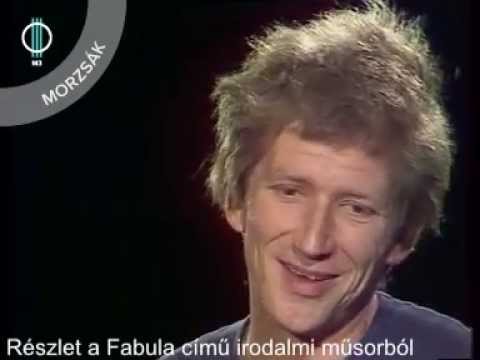

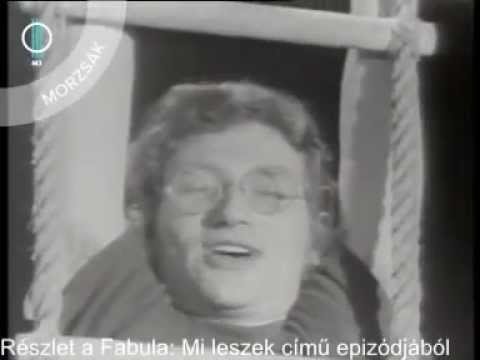

Esetleg erre gondoltál?
vagy
Nem, film(szerű) volt.
köszi, sajna nem ezek azok. ott gyakorlatilag egy (kis)film volt, nem egy előadás felvéve. évekkel ezelőtt még meg tudtam mutatni a gyerekeknek, most újra megnéztük volna…
keresem tovább.
Ha megtaláltad, légy oly kedves jelezni. Valami rémlik nekem is, kíváncsivá tettél.
erről lenne szól, de nem találom sehol
