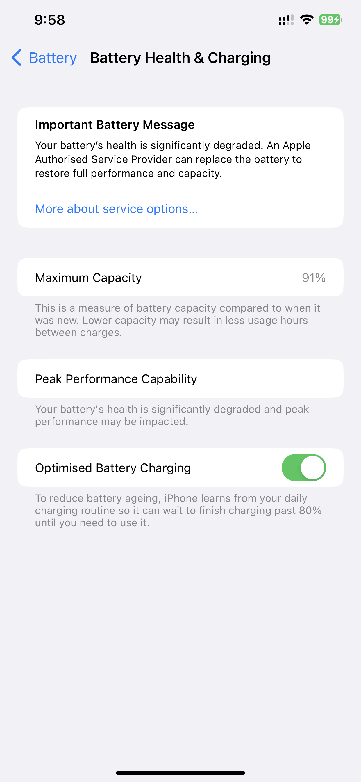

Ezt mutatja jelenleg az iPhoneom. Nincs egy hete, hogy benn voltam a Genius Barban, mert 14-15%-nal kikapcsol a telefon, majd nem tudod visszakapcsolni, mert azt mutatja, hogy lemerult. Ha toltore dugod, akkor kb 15-20% utan bekapcsol es azt irja 20% korul van. Megmutattam az Apple dolgozonak, o is latta, majd tolt egy diagnosztikat, miszerint az akku rendben van, mert nem menti el unexpected shutdownnak. Raadasul nincs 80% alatt, igy cserere sem jogosult. Mivel ismerem a szabalyokat, megertem. Ezt mutatja jelenleg a battery info:

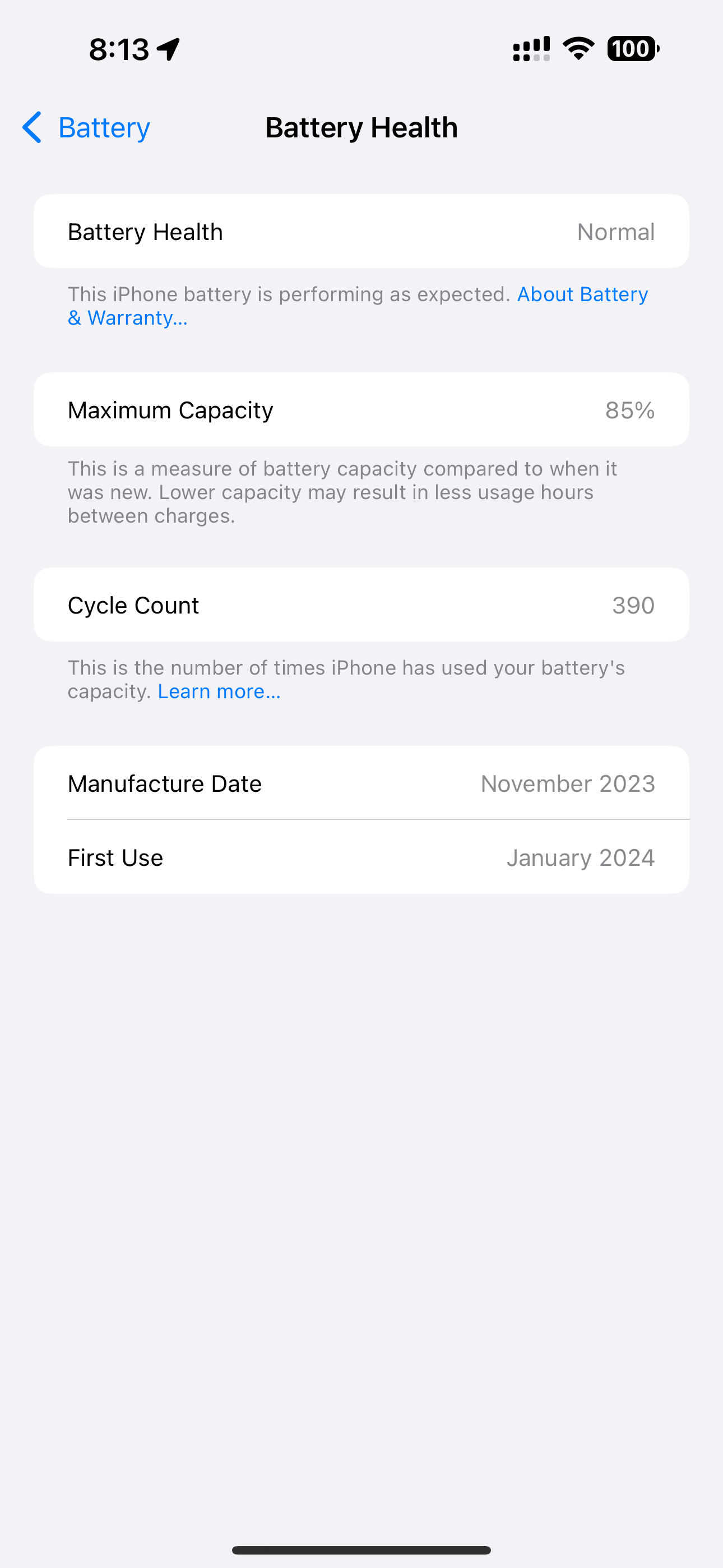

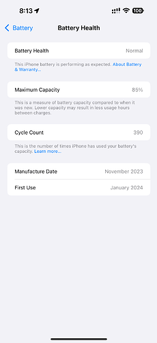

Ja, kozbe eszembejutott, hogy az elozo telefonom soha nem varta meg, hogy 80% legyen az akku:
