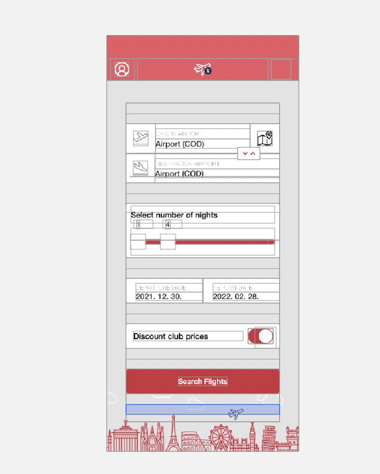

Kipróbáltam, és valóban a settings app jól néz ki. Viszont kiváncsiságból meg akartam nézni, hogy mi lehet az a “dupla távolság”, és a “Debug view hierarchy” nézetben jól néz ki az app! (legalábbis a színek). Szerintem ha a kód rossz lenne, akkor it is hibásan kéne megjelennie, viszont itt jó!
A kód nem volt változtatva, annyi történt, hogy gépet cseréltem, nyilván az Xcode és Simulator verzió frissült, és leszedtem githubról a projektet és lebuildeltem. Az előző gépen meg jó volt, ezért gyanakszok a Simulatorra. (mert amúgy semmi hibaüzenet vagy warning nem jelenik meg)

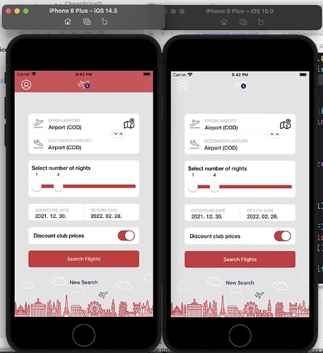

Közben sikerült közelebb jutni a megoldáshoz! A probléma forrása, hogy a telefonomon még 14.5.1 van, míg az iOS 15-ben úgy látszik rengeteg változtatás történt.
Letöltöttem egy 14.5-ös simulatort, és “érdekes módon” abban működik minden.
A “hézag” oka a cellek között az az, hogy az iOS 15ben default van egy section header padding, és mivel nekem az összes cellám egy új section és nem row, ezért ott megjelent.

iOS 15 alatt egyszerűen nem működik az ahogy eddig állítottam be a navbart:
navigationController?.navigationBar.barTintColor = ColorTheme.primaryColor
navigationController?.navigationBar.tintColor = .white
navigationController?.navigationBar.titleTextAttributes = [NSAttributedString.Key.foregroundColor: UIColor.white]
Viszont ez az újfajta működik visszafelé is szerencsére:

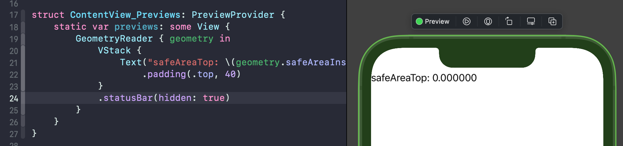

Új sima iOS app projekt az Xcodeban, nyilván SwiftUI megjelenítéssel, a projektben a ContentView.swift fájlban preview kódja ez legyen:
struct ContentView_Previews: PreviewProvider {
	static var previews: some View {
		GeometryReader { geometry in
			VStack {
				Text("safeAreaTop: \(geometry.safeAreaInsets.top)")
					.padding(.top, 40)
			.statusBar(hidden: true)
Ha a statusBar sor “aktív”, akkor a top értéke 0:

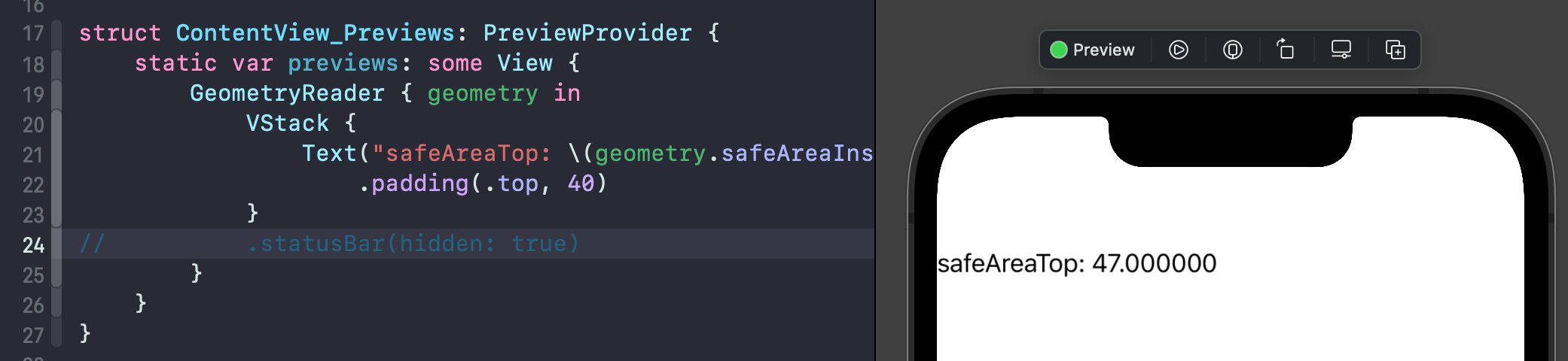

Ha kikommenteled, akkor 47 lesz az értéke:
Ezt az értéket egyébként iPhone 13 Pro Max készüléken kaptam, nyilván más készüléknél más lehet az érték. A probléma egyébként nem csak az, hogy nem tudom mennyi a safeArea top és bottom értéke, hanem a terület méreteit sem tudom pontosan így. Természetesen ez is “meghekkelhető”, de megint vissza kell nyúlni az UIKit-hez, azaz a SwiftUI-t magában használni még mindig lehetetlen!!!

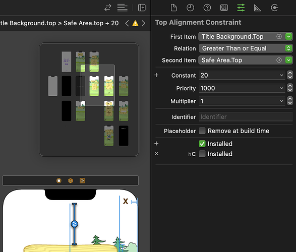

Igazad lehet, ugyanakkor fura, hogy UIKit-en, amikor van egy top és bottombar mentes ablakom, a constraint-ot be lehet állítani, hogy a SafeAreaoz igazodjon. Ott viszont szépen kihagyja a notchot, akkor ott ez miért van?
Ez pontosan hol van? Mert, ha pl az Interface Designerben allitgatod a constrainteket, ott “relative to margin” eseten a notcon es kerekitesen belul marad a dolog.
Nincs relative to margin bejelölve.

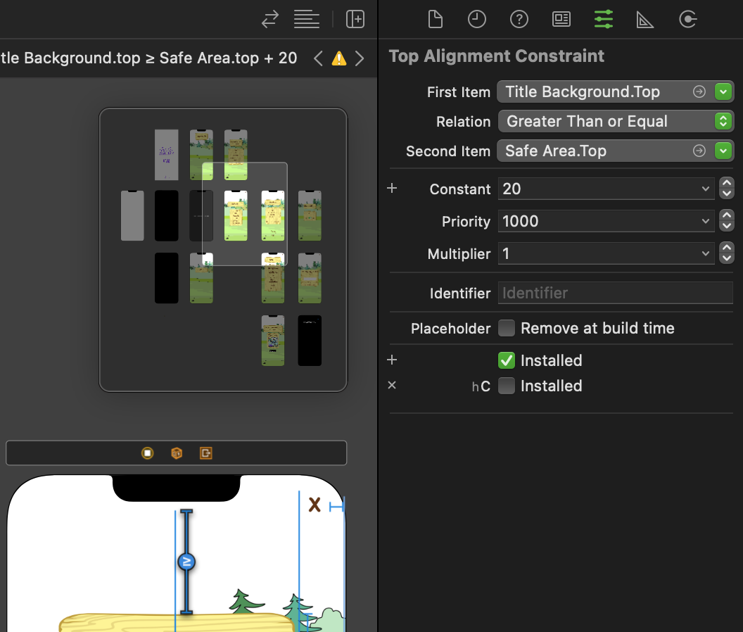

Erről beszélek, a Second Item a Safe Area tophoz igazodik, ami maga az UIViewController view-ja. Bár a képen nem látszik, de a “Top Bar: None” értéke van, azaz nincs navigationbar felül. És ezért gondoltam, hogy a SwiftUI-ban is a SafeArea az mindig “notchnélküli SafeArea” akkor is, ha nincs semmilyen topbar.
Es azt mondod, hogy statusbar sincs? Mert ugye a statusbar is resze a safe areanak. Bar erdekes, mert nekem az a tapasztalatom, hogy siman a notch ala megy a content. Lehet van valami mas opcio, ami ezt okozza.
Még azt vettem érdekességként észre, hogy az egész navigationcontroller alá van szervezve és ott van kikapcsolva a topbar. Ugyanakkor direkt emiatt kipróbáltam, hogy magán az UIViewControlleren kapcsoltam ki a topbart, ne Inferred legyen, de nem változott semmit sem.
Viszont kipróbálom, hogy beteszem navigationcontoller alá SwiftUI-ban is és kikapcsolom a navigationbart és meglátjuk mi lesz. :smiley:
Nem nyert :frowning:

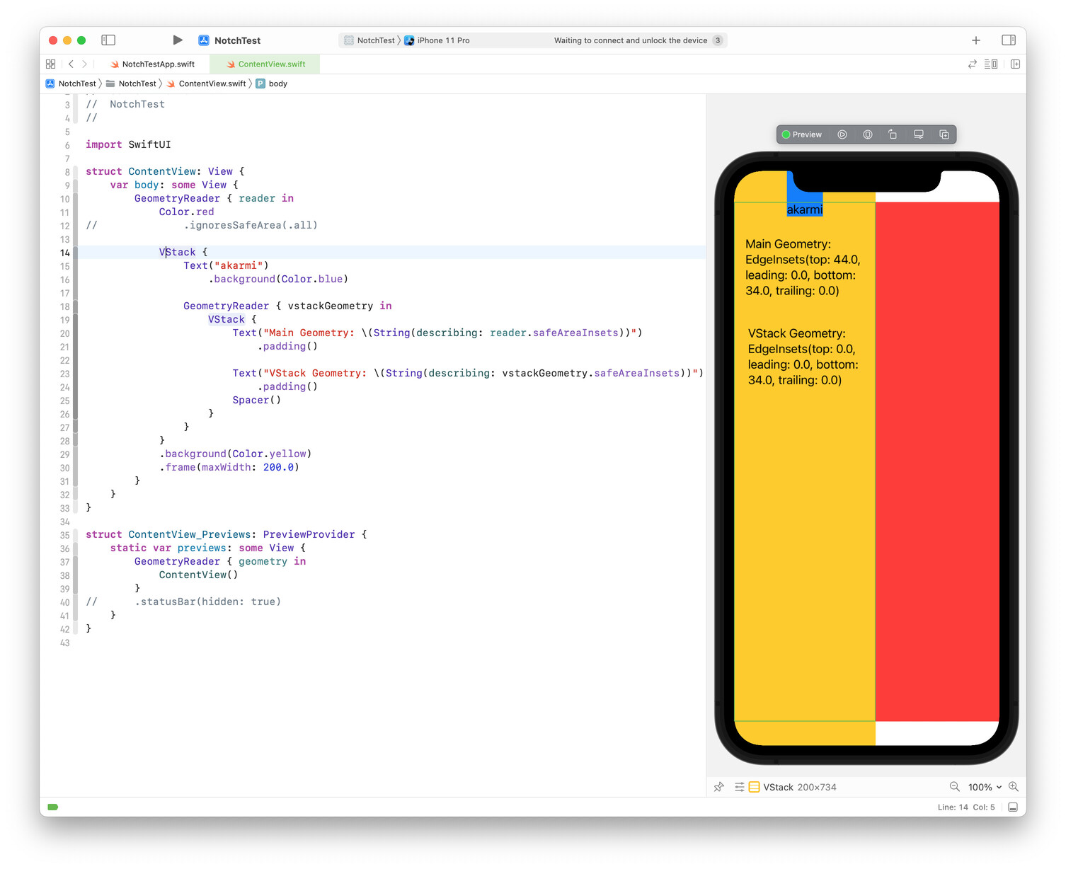

Így utólag tudom, hogy nincs más opció a statusbar és safearea beállításokkal kapcsolatban. Csak nem mindegy, hogy hol definiáljuk a statusbar elrejtést. Persze a koncepció nyilván az, hogy öröklődnek a beállítások a beágyazott tartalomra. És emiatt egy kicsit furcsa is a működése, de tegnap megtaláltam a “natív” megoldást véletlenül
Szóval a hiba csak annyi volt, hogy a korábbi példámban nem a VStack-re kellett volna alkalmaznom a statusbar elrejtést, hanem a külső GeometryReaderre, és akkor a tartalmon belül megmaradnak a safearea értékek.
Pontosabban: valamiért nem egészen úgy jelenik meg a Previewban a tartalom, mint elindítva simulatorban. Azaz alapból nem látszik a statusBar, viszont ha alkalmazom rá a statusBar elrejtését (mint ahogy a main App-ban is van), akkor történik az, mint amit korábban írtam.
Szóval még mindig nem értem teljesen a koncepciót, hogy miért volt hibás az, hogy a tartalomban rejtettem el a statusbart. A képen látszik, hogy kijelöltem a VStacket, és az előnézeti képen bejelölte a rendszer zöld kerettel. Ebből látszik, hogy valójában felveszi a safearea méretet. Bár a background color túlnyúlik rajta, valószínű annak más oka van (ennek szemléltetésére tettem oda az “akarmi” szöveget).
