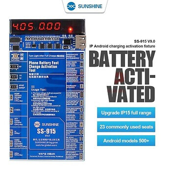

Nem nyitottam más bejegyzést, mivel hasonló a témám:
Néhány napja, egy természetjárás alkalmával kikapcsoltam az iPhone SE-t, mert amúgy sem volt mobil térerő. Amikor újra bekapcsolatm volna a lemerültség jeleit mutatta, és hiába csatlakoztattam bármilyen töltőre, nem indult újra, csak a töltés ikonját jelzi a képernyőn.
Vajon van-e valakinek tapasztalata ilyesmi akkutöltővel:
Activator & charger mobile phone battery Sunshine SS-903A
Specifications: compatibility iPhone seria 4 - 11
Activator & charger mobile phone battery Sunshine SS-915 V9.0
Specifications: compatibility iPhone seria 4-15
Szerintem “fake”.
A toltoelektronika magaban a telefonban van. A csatlakozora a telefon aljan, sima egyenaram megy. Ha hideg az akku, akkor siman lehet olyan, hogy nem kapcsol be. Ha hideg az akku, akkor siman lehet olyan, hogy tolteni sem tudod.
De, eleve ne vegyel olyan eszkozt, ami szerint ra tudsz dugni nem letezo tipusu eszkozoket, pl. 5G, 4G vagy 7G es 6G telefon…
Megnézted a videot? Az iFixit kamu tartalmat hitelesítene?!
Ez community tartalom. Pont olyan, mintha ide irnad ki.
Nem az zavar meg, hogy amikor ennyire “tul van merulve” a keszulek, akkor nem latod, hogy tolt? Tehat bedugod es latszolag nem tortenik semmi, de kozben veszi fel az aramot? Ha az az eszkoz sem mutat semmit, amibe bedugtad, akkor onnan sem fogod tudni, hogy folyik az aram. Ilyenkor ha megnezed egy fogyasztasmerovel, vagy par percenkent megprobalod bekapcsolni, akkor lehet hamarabb eszreveszed, hogy megiscsak tortenik valami.
