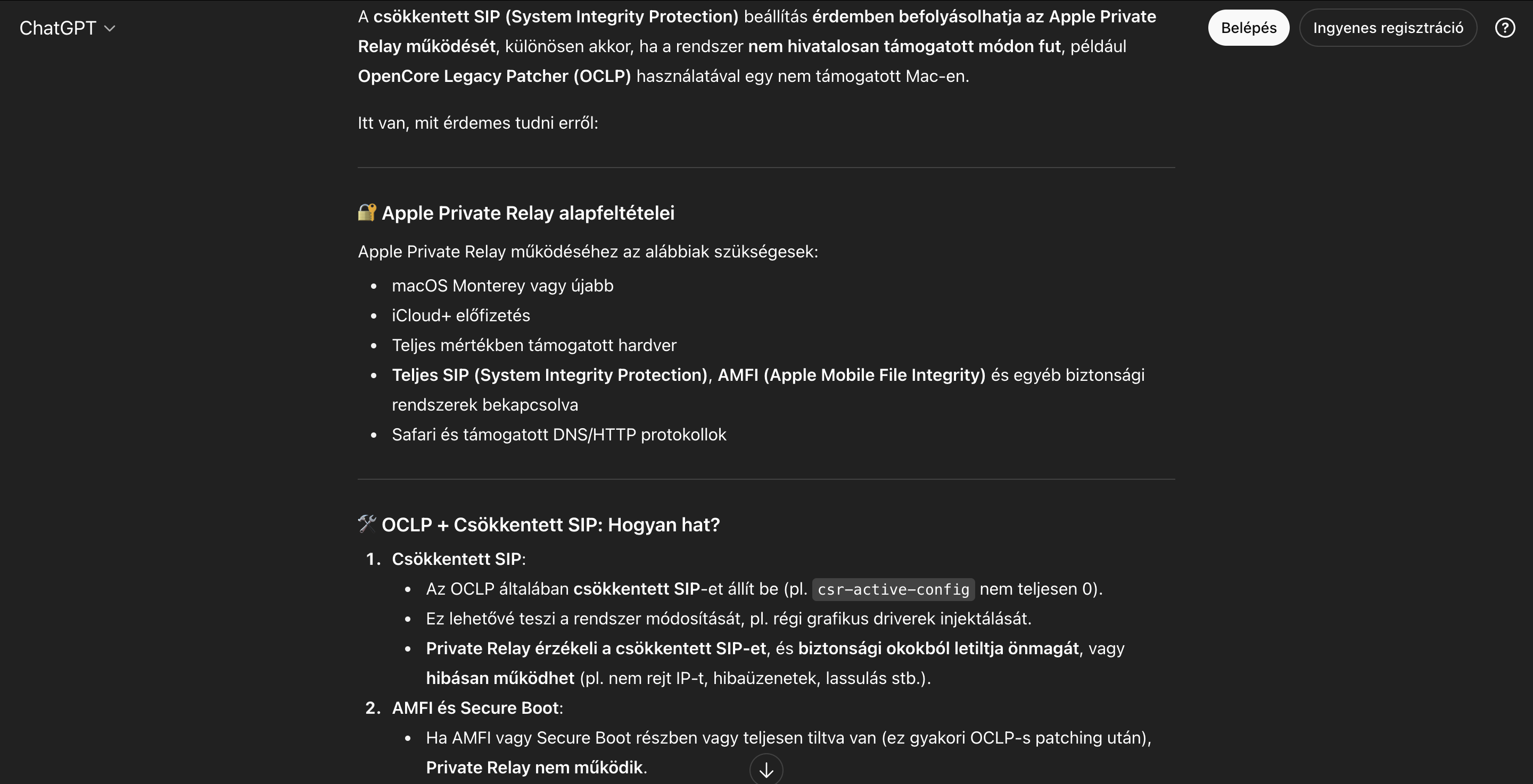

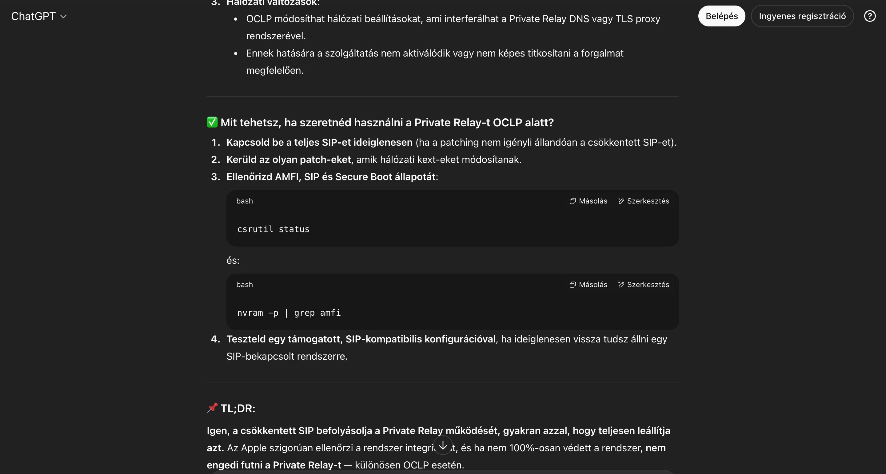

Koszonom neked is, lehet hogy megis ra probalok, ha lesz kapacitasom mokolgatni. egyebkent kivancsisagbol rakerdeztem a chatGPT-re, ezt valaszolta:
mit gondoltok?

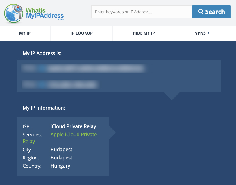

En most egy mini late 2014-et hasznalok (idonkent) OpenCore Ventura-val. Nalam “on” a Private relay pedig semmit sem mokoltam.

A ChatGPT-nek ne hidd el minden szavát. Ez egy hackli, Ventura 13.6.4.

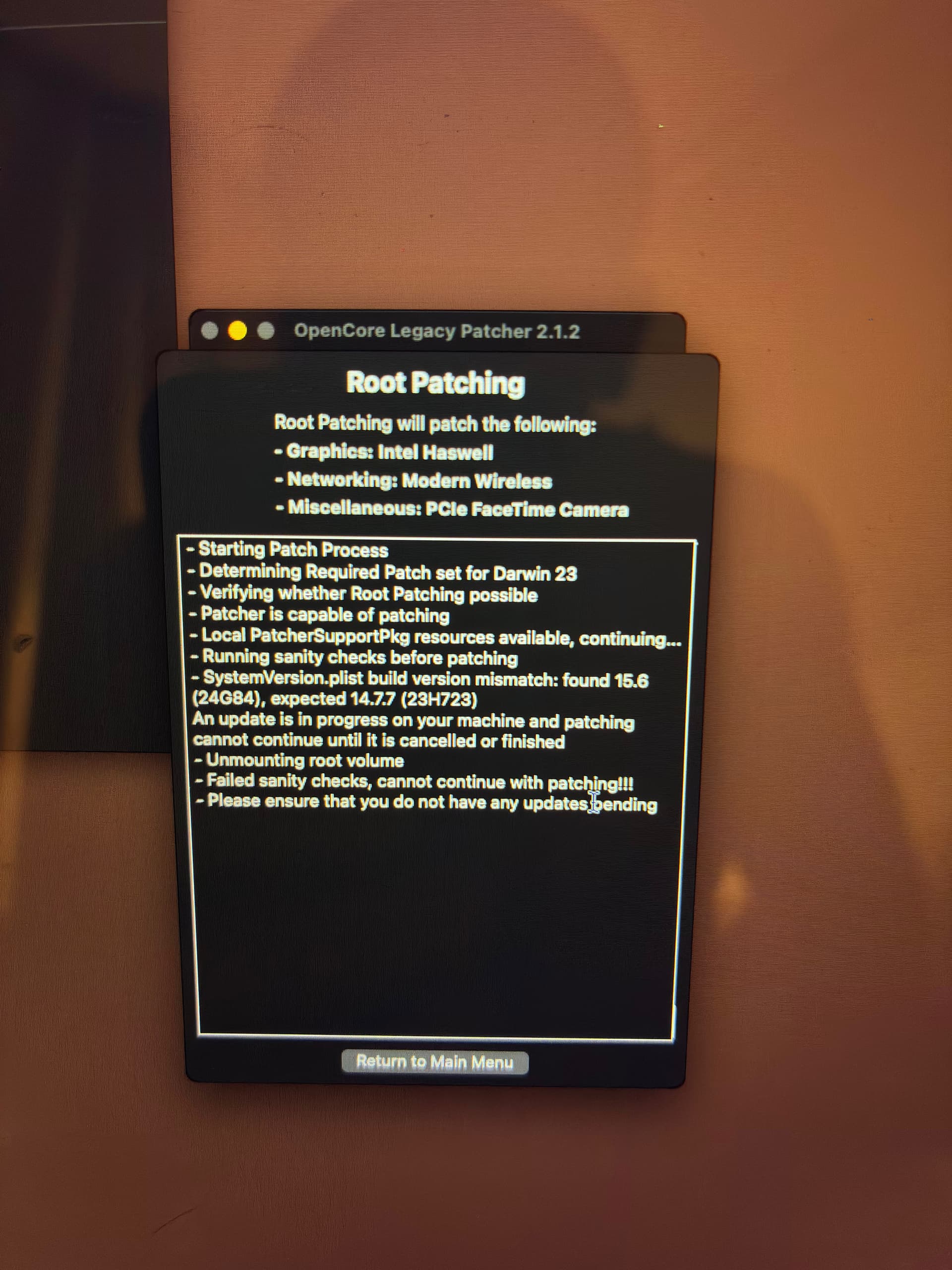

Na gyerekek, mar a koszonobeszedet akartam irni nektek, a sok hasznos valaszert. De sajnos nem lett ‘hepiend’ a sztori vege. Az eredeti ‘dilemmam’ az megszunt, fel is pakoltam szepen a Sonomat OCLP-vel, jol is futott…egeszen addig amig ujra nem inditottam. Ott meghalt. Kaptam egy fekete kepernyot, es a root patchet sem engedte ujra. Azzal az indokkal, hogy 15.6-ot erzekel, holott en effektive nem frissitettem. Egyedul a Safarit frissitettem le a 18-asra (es van egy sejtesem, hogy ezzel baszarintottam el). @Czo ha van szabad kapacitasod, kivancsi vagyok mit gondolsz. Szerintem te fixen fogod tudni. De termeszetesen barki johet.
update: Beszarok, clean installnal, recoveryben tenyleg 15.6-ot mutat a vinyon :smiley:
Szerintem, nem csak a Safarit frissitetted, igy lett Sequoiad, Sonoma helyett. Egy biztos, az aktualis OCLP az 2.4.0 es nem 2.1.2, ezek a cuccok pedig azok a cuccok, amikbol nem erdemes nem a legujabbat hasznalni.
En megneznem nem-e pofozhato helyre, ha ujabb OCLP-t probalok, illetve, ha tenyleg nem akarsz Sequoiat, akkor ujra kell huzni a Sonomat es nem vakon kattingatni a megjeleno szoftverfrissites tematikaju ablakokra (de ez kb. minden ablakra igaz).

Szerintem nagyon egyszerűen kideríthető, hogy csak a Safarit frissítetted vagy a komplett rendszert, elég ha az alma menüben a Mac névjegyére kattintasz.
Érdemes szem előtt tartani, hogy ha a gépet OCLP-vel használod, akkor az gyakorlatilag hackintoshnak minősül, így a hackintoshra vonatkozó alapszabályok érvényesek rá a továbbiakban, amik a következőek:
A frissítések automatikus letöltése és telepítése opciók MINDIG legyenek KIKAPCSOLVA.
Soha ne tölts le és telepíts rendszerfrissítést anélkül, hogy meggyőződnél arról, hogy a legfrissebb OCLP-t használod. Az OCLP frissítéseiben bug fix-eken kívül fontos, a legújabb rendszerfrissítéshez nélkülözhetetlen kiegészítések is lehetnek. Mindig ellenőrizd Dortania OCLP GitHub releases oldalán a legfrissebb elérhető OCLP verziót és a Changelogot!
Az általad hivatkozott probléma abban az esetben is előfordulhat ha nem telepítettél semmiféle rendszerfrissítést, ehhez elég annyi is, ha a rendszer automatikusan letölti a háttérben az új rendszerfrissítéseket, ugyanis egy ideje úgy változtatta meg az Apple a frissítések kezelését, hogy már a rendszerfrissítések letöltése is módosítja a rendszermeghajtót és felülír(hat)ja az OCLP patcheit.
Amit tehetsz a megoldás érdekében:
  1. Frissítesz arra a rendszerverzióra aminek a frissítése letöltődött a háttérben.
  2. Újratelepíted a macOS-t.
  3. Letöltöd Dortania Discord szerveréről a “PurgePendingUpdate” elnevezésű parancssoros eszközét a háttérben letöltött rendszerfrissítések eltávolításához és a legfrissebb OCLP-vel ismét telepíted a patcheket.
Forrás: Dortania OCLP Troubleshooting
Igen, igazad lesz. Meg el volt mentve az iCloud tarhelyemre a korabbi OCLP, es nem frissitettem az uj verziora (holott feldobta) itt kovettem el az elso hibat. Pedig mar volt dolgom korabban, Ventura OCLP-vel. A masik: valoszinu figyelmetlen voltam este, es rakattintottam a frissitesre, az pedig szepen letoltotte magat a hatterben (hiaba lottem ki az osszes frissitest a beallitasokban, valoszinu keson) es amikor ujrainditottam, mar 15.6 lett rajta. Ami amugy erdekes, mert amikor a terminalban is megkerdeztem, hogy milyen rendszer van, ott egyertelmuen 14.7.7-et mutatott. Marmint az ujrainditas utan
Hu, ezt koszonom! Na ezert jo, hogy ratalaltam erre kozossegre. Errol a harmadik opciorol nem is tudtam, hogy letezik (marmint a Dortania parancssor). Egyebkent szerintem ez lesz amit irtal, a frissitessel kapcsolatban. @Czo -nak is ezt irtam, hogy valoszinu nem teljesen tudatosan - hanem a hatterben futott le az update. Viszont teljesen igaz, hogy faradtan ilyen dolgokat nem mokolunk, azt most megtanultam.
