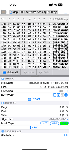

One drive pl. ha tobb filet akarsz letolteni es zippeli akkor ez az eredmeny. De pl. most ezt a filet akartam leszedeni:
https://www.dsppatech.com/uploads/file/dsp9000-software-for-dsp9100.zip?_gl=1*10km9na*_up*MQ_gaMTMyNjYwNzQ1Ni4xNzQwMTI3OTk5*_ga_KFDJJNR43F*MTc0MDEzMDM0MC4yLjEuMTc0MDEzMDM0Mi4wLjAuMzMxMDA0NTM2
Nekem se csomagolja ki semmi. Nem hibás a fájl?

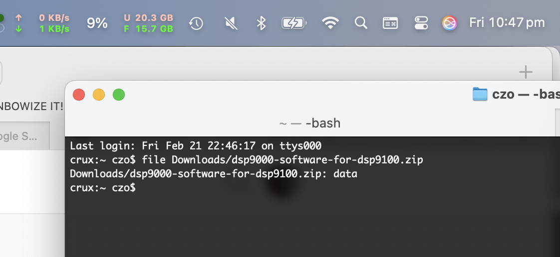

Ami nekem, errol a linkrol lejon, az nem zip.
Szerk: ha hazaertem, megnezem neked geprol, hogy ez mi lehet. Lehet, hogy csak azert zip (azaz atneveztek), hogy a feltoltest “eldogadja” az a valami, ahova eloszor feltoltottek.

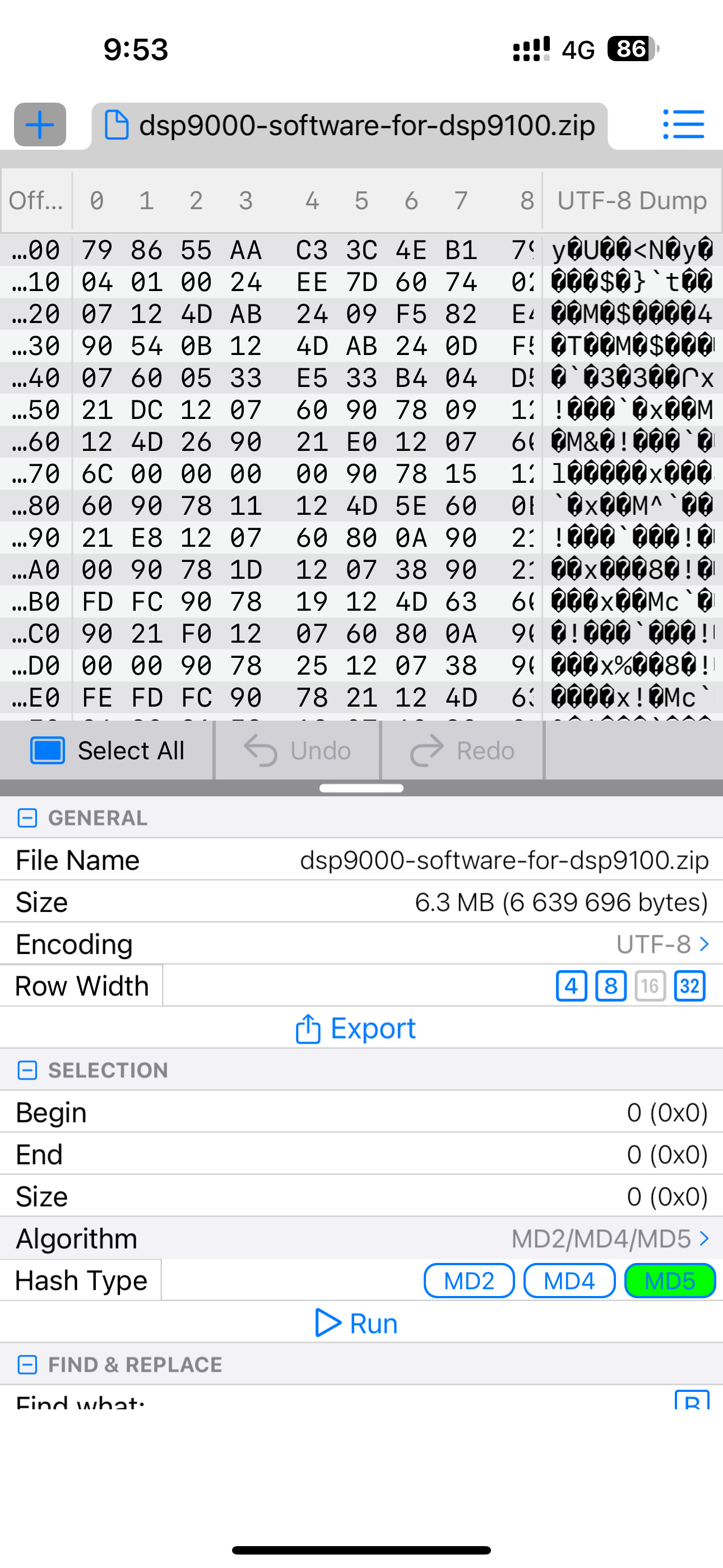

Erdekes. Elengedem mert valszeg mac-es verzio nincs. Nem lehet vmi. zip-elt exe file akart lenni?

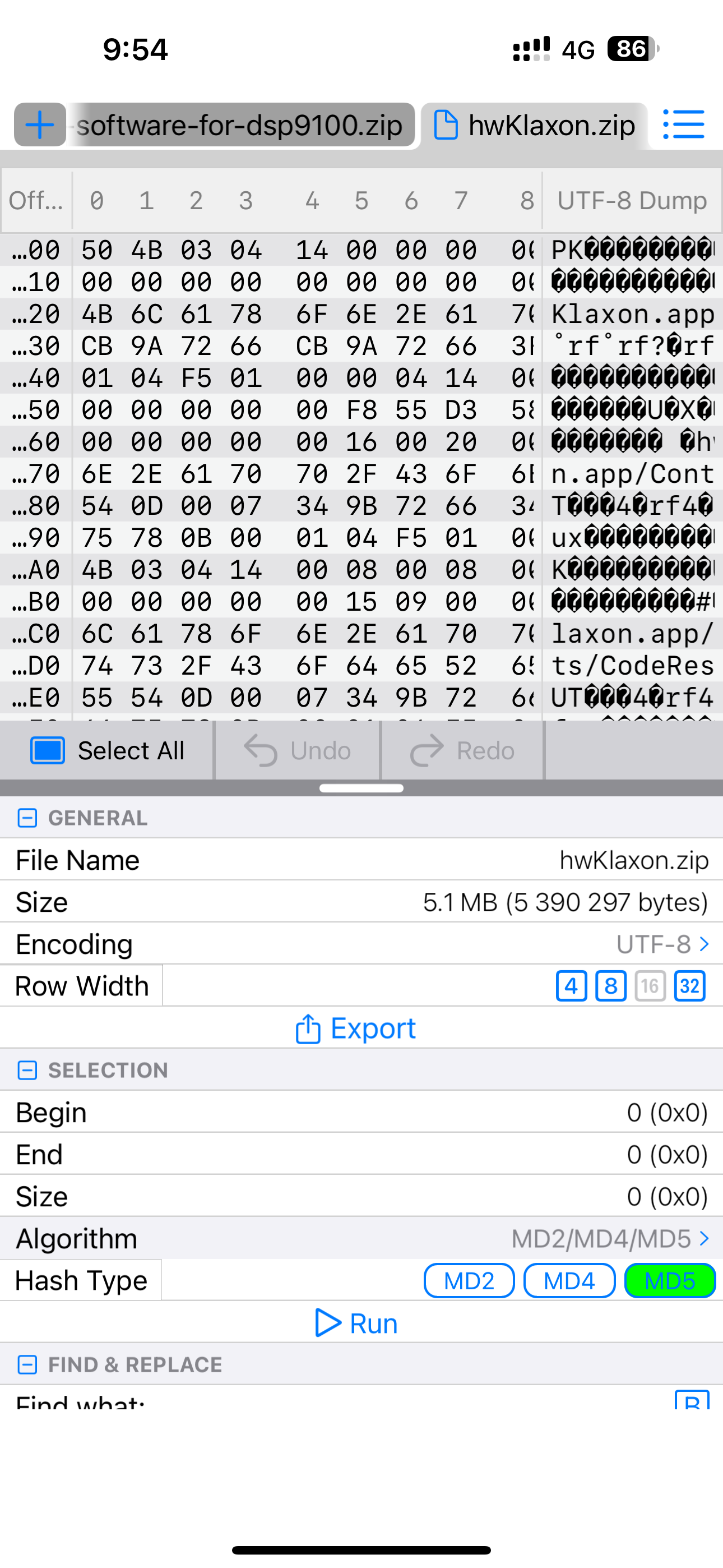

Ha exe lenne, akkor MZ-vel kezdodne :slight_smile: nem lehet, hogy ez kozvetlen a firmware binaris, amit fel kell tolteni az eszkozbe?
Siman lehet szokott ilyen lenni, de akkor a firmware alatt es nem a software kategoria alatt.
Ettol fuggetlenul a One driveos link amit kaptam, az is ezt a hibat produkalta.
Bar most ahogy tesztelgetem a one drive a nagy meretnel verzik el. Ha 1-2gb-ot tomorit az nyithato de a 10gb+ meretnel valszeg hibas lesz.
De koszonom hogy megnezted! :slight_smile:
Hat, ez tuti, hogy nem zip. A “file” command se ismeri, illetve, ha belenezek a gepen, akkor sem latni benne semmi zip-re utalo dolgot. Az elso kb 1-2 megat neztem at, de az egy repetativ adathalmazt tartalmaz, ami szemre semennyire sem ismeros.
Valszeg. igazad lesz, ez egy zip vegzodesu firmware lesz es nem a vezerlo sw.

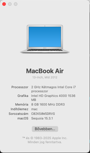

Próbaképpen feltettem a legújabb rendszert a 2012-es air-re, azon kívül, hogy az ablakok megjelenítése “kissé” akadozik, nem is olyan rossz, ez az akadozás mitől lehet?
https://cvws.icloud-content.com/B/AbHHJlFhHDt3o8SrDhX1R8UxvMZVAeVuZP6yVn6rW1Njsx392lI0GHB-/Képernyőfelvétel+2025-02-22+-+14.52.07.mov?o=AmxaEyBa2fqfGrFHb8yyf4RV3z5bn9H6dOgvX5aUe3pE&v=1&x=3&a=CAogA2qXoKLS2a2pweYs0VMyBWFcIfChEGuWBkkHz-EG_5USbxC3perv0jIYt4LG8dIyIgEAUgQxvMZVWgQ0GHB-aicbPEbVglCDNYYDvjZq9CSDUQIK_wukEwd4o2W8Jl952zf7ESv8fIRyJ0vdmeJyOgHC8cch74HU_UC2YP5qHj6t_bAEQx5IhjMk9q1YHMNelg&e=1740236751&fl=&r=4c8ca610-fa71-49e0-847c-356a6929348b-1&k=acBTausE28rmnEJ0n_z2IA&ckc=com.apple.clouddocs&ckz=com.apple.CloudDocs&p=42&s=ZH8oOTbkxx2tyQCGglfrSS3xe3g&cd=i
HW gyorsítás hiánya
Ehhez full hülye vagyok, ez orvosolható vagy hagyjam ? opencore patcher-el tettem fel
