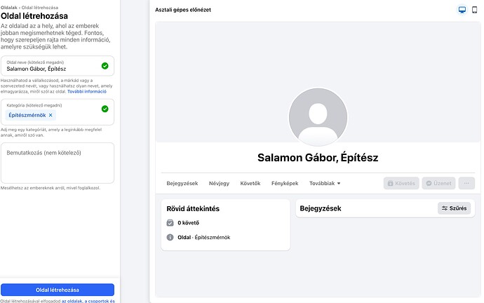

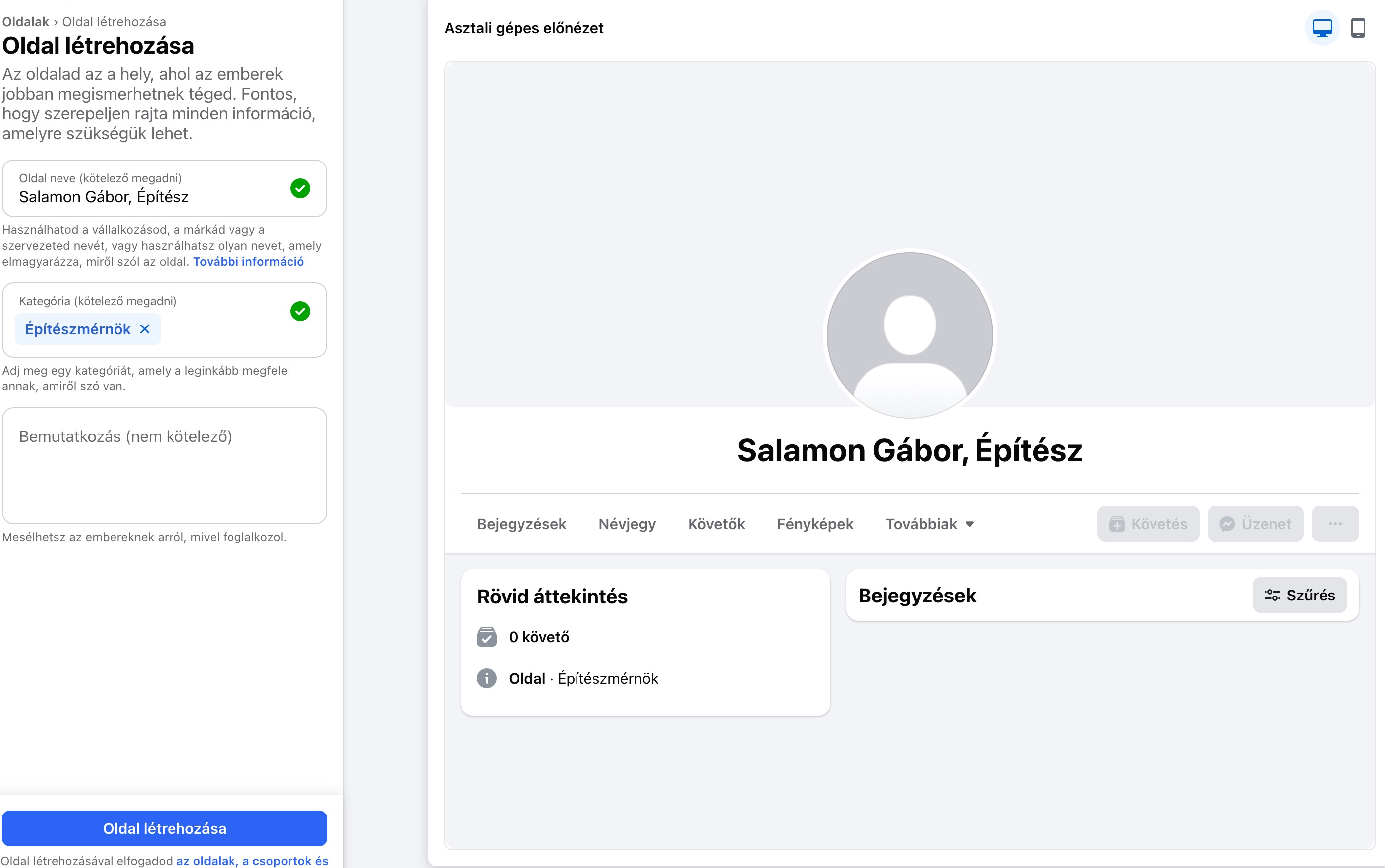

skacok! segítsen valaki, noob vagyok a facebook-hoz. szeretnék magamnak, mint építész tervezőnek “oldalt” létrehozni, de azt mondja, hogy nem egyezik az irányelvekkel. de fogalmam sincs, hogy konkrétan mi a baja…
Allitsd Digital creatorra, vagy bloggerre vagy valami hasonlora. Azokat elfogadja.
