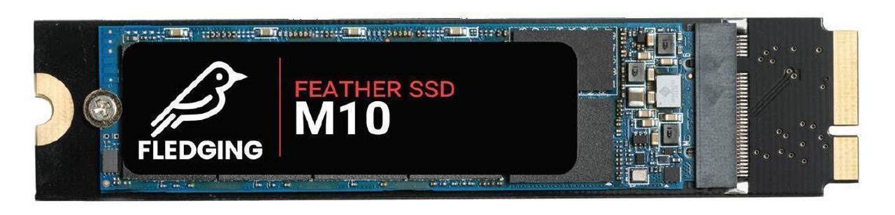

Teszteltem a gépet techtool-al is, ssd warning-ot dobott az egézségére és az Uncorrectable hibára. Magyarán javíthatatlan hiba. Megjegyzi, az ssd-t azonnal cserélni kell.

Az SSD is siman lehet cseres, plane ha elfogyott a tartalek terulet es mar megjelentek a hibas blokkok. De ezt nem tudjuk tavolrol megallapitani neked.
Ó hogy a macska rúgja meg, nem akartam én már erre a gépre költeni, el akartam adni, de így nem fogom. Nézem 20-30 ezer az ssd csere 128-256 Gb-ra.
De hála a tervezőnek nem forrasztott, és van is hozzá kulcskészletem. De miért gondolom azt hogy egy mezei m2 ssd nem lesz jó? Vagy igen? Nézem a képeket és más a csati felület.
Aha, van egy csati adapter szerűség, ami átalakítja a sima ssd lábakat.

Egy filleres adapterre lesz szukseged, ami ebayen/aliexpressen beszerezheto. A fizikai csatolo felulet mas, de a signaling rajta szabvanyos.
