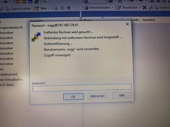

Párom ütközött egy olyan problémába, hogy virtuális gépre felrak egy Debinat. Ezek után meg tudja pingelni de se winscp-vel se putty-val nem tud belépni.
Az ssh igen telepítette.
Tudtok valami javasolni merre induljon el?
whitelistet-be elvileg be tudta rakni a másik gép IP címét de nem segít.
Marpedig akkor is tuti tuzfal lesz. Ha virtualisgep, akkor egyszeruen googlezd meg hogyan kell kompletten kiakpcsolni a tuzfalat abban a verzioban, amid van, es egyszeruen kapcsoljatok ki.
nincs tuzfal.
Konkretan mi a hiba egyebkent? Connection refused? Vagy timeout? Ha timeout, akkor tuzfal lesz, es DROP-ol, ha refused, akkor lehet tuzfal, ami REJECT-el de lehet az is, hogy nincs elinditva a szolgaltatas.
ennyi történik.
Node, ide irjatok be a jo jelszot es orom es boldogsag. Miert nem probaljatok meg beirni a megfelelo jelszot? Hogyan lett telepitve az SSH? Lehetseges, hogy nincs engedelyezve a felhasznalo?
De nem ismerem ezt a szoftvert, igy nem tudom, hogy a TCP kapcsolat kinyitasa elott vagy utan keri be a jelszot. Ha utana, akkor a tuzfal nyitva van es a szolgaltatas is fut. Ha elotte, akkor tovabbra is fennall, amit az elobb irtam.
Ez lehet a VM hálózati beállítása is. Milyen szoftvert használtok virtualizaciora? Virtualbox és HyperV esetén egyszerű a beállítás, KVM esetén Egy kicsit lehet bonyolultabb.
Több kulonbozo módszer van a hálózati beállítása, a két leggyakrabbi beállítás a bridge mód és a NAT. Utóbbi esetében a VM hálózata tulajdon képen a host gépen egy belso virtuális hálózat, amit a gépen kívülről nem egyértelmű, hogy kell elérni. Ami ennél egyszerűbb, a bridge mód, amikor a VM hálózati csatlakozoja tulajdon képen hozza van kötve a host gép fizikai hálózati csatlakozójahoz és a VM megjelenik a hálózaton. Ez viszont csak akkor lehetséges, ha a host gép kábelen csatlakozik a hálózathoz.
A kép alapján maga a hálózati csatlakozás működik, inkább az SSH-van lesz gond. Be van állítva jelszó a “nagy” felhasználóhoz?
be van állítva jelszó.
virtualbox és bridge módban van.
kábelen vagyunk a hálózaton.
Tüzfal nincs debian alatt, win alatt pedig ki van kapcsolva.
Mi tortenik, ha beirod a jelszot? A celgepen a /var/log alatt latszodik probalkozas? Abban mi az indok az elutasitasra?
azt mondta log hogy fail password (de terminálban simán be jelentkezett ezzel a jelszóval)

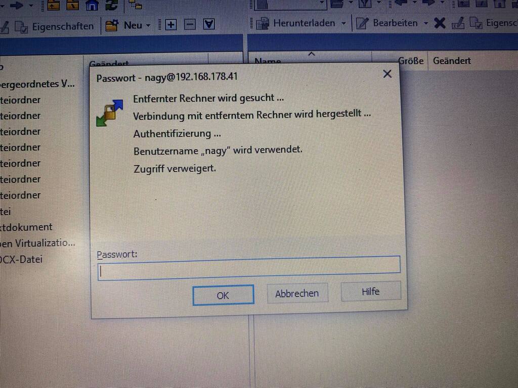

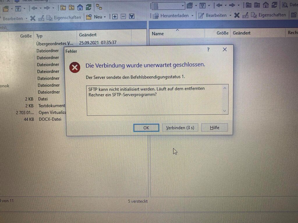

most megváltoztat a jelszót és ez lett az eredmény (de az új jelszó is működik terminál alatt):
Nem lehet hogy az openssh-utils vagy tools vagy valami nincs feltava? Azt hiszem az sftp abban van.
Lehet, hogy nincs SFTP program feltelepítve. Ezt gyorsan úgy lehet megkerülni, ha SFTP helyett SCP-vel próbáltok meg bejelentkezni.
SCP-vel müködik, de amit nem értek mert VSFTPD-t installáltam.
A vsftpd-nek semmi koze az sftp-hez. Az scp es az sftp az ssh csatornan keresztul megy (ezert kell az openssh tools vagy valami hasonlo nevu csomag, rakj fel mindent, ami erre utalhat, vagy mutass egy listat es megmondjuk a neve alapjan melyik lesz). A vsftpd egy ftp server, amihez ftp protokollal kell csatlakoznod. A titkositott ftp protokollja az ftps.
Szerk: a winscp egyebkent a neve alapjan scp es sftp kliens
A párom köszöni mert itt volt neki a félreértés, hogy mi a különbség a vsftp és a sftp között a különbség.
