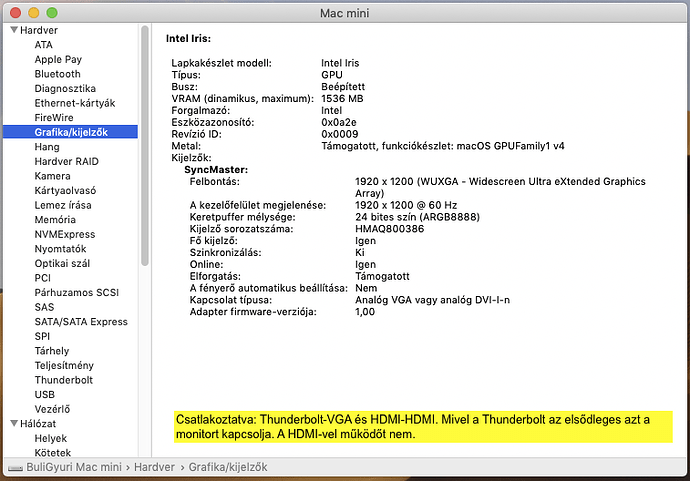

Mi tortenik, ha menetkozben bedugod a masodikat? Azt a HDMI-re dugod, vagy van hozza egy HDMI-Mini DP atalakitod? Milyen monitorok ezek? Regen is ezekkel a monitorokkal mukodott? Melyik 2014-es geped van pontosan?
A Thunderbolt monitor felőli végén mi van? Mini DP–DP/HDMI kábel, vagy mini DP–DP/HDMI/DVI adapter + DP/HDMI/DVI kábel, vagy…?

Elotte is Thunderbolt kabelt ir. En ha Thunderbolt kabellel kotok ossze egy TB portot es bedugok a DP monitorba egy mini-DP to DP atalakitot (most probaltam k), akkor nem ad kepet. Ahhoz, hogy a monitoron megjelenjen a kep, a TB kabelt mini-DP kabelr kell cserelnem.
Persze, de a '14-es minin TB2 van. Ha nem olyan a monitora, akkor átalakítót kell használnia, ami elromolhatott – vagy mégsem, hiszen külön-külön működik.

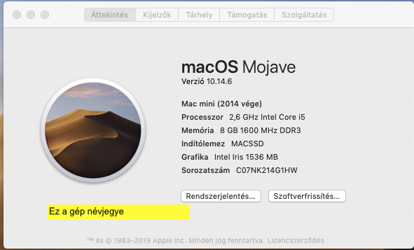

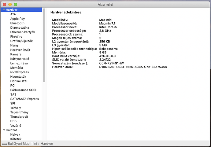

Ird le kerlek, hogy pontosan mid van (melyik mini, melyik modell, milyen monitorok, milyen kabelek, ha vannak atalakitok, akkor azt is, illetve ha van hub, akkor azt is). Azt is, hogy mi alapjan gondolod, hogy csak 1 kijelzot lat, illetve azt is, hogy mi tortenik, ha menetkozben dugsz be meg 1-et. Johetnek a relevans reszekrol screenshotok is. Mi tortent, mikor a hiba jelentkezett? Letoroltel valamit? Telepitettel valamit?

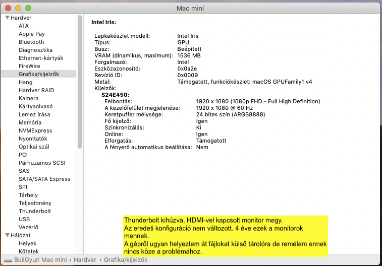

Az éppen működő monitor megy.
Ez a helyzet.
