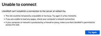

Nalam, ez igy nez ki:
crux:~ czo$ traceroute netkert.hu
traceroute to netkert.hu (84.2.38.70), 64 hops max, 40 byte packets

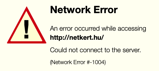

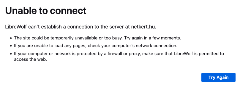

Változó a hiba megjelenítése, attól függ, hogy mivel próbálom megnyitni. Pl. Firefox és klónjai:
WebKit-alapúak:
iCab ezt:

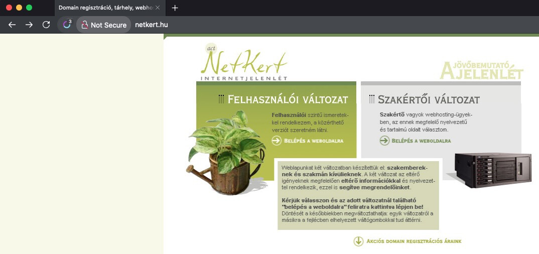

Most bejön az oldal, bár nem minden böngészőn!
