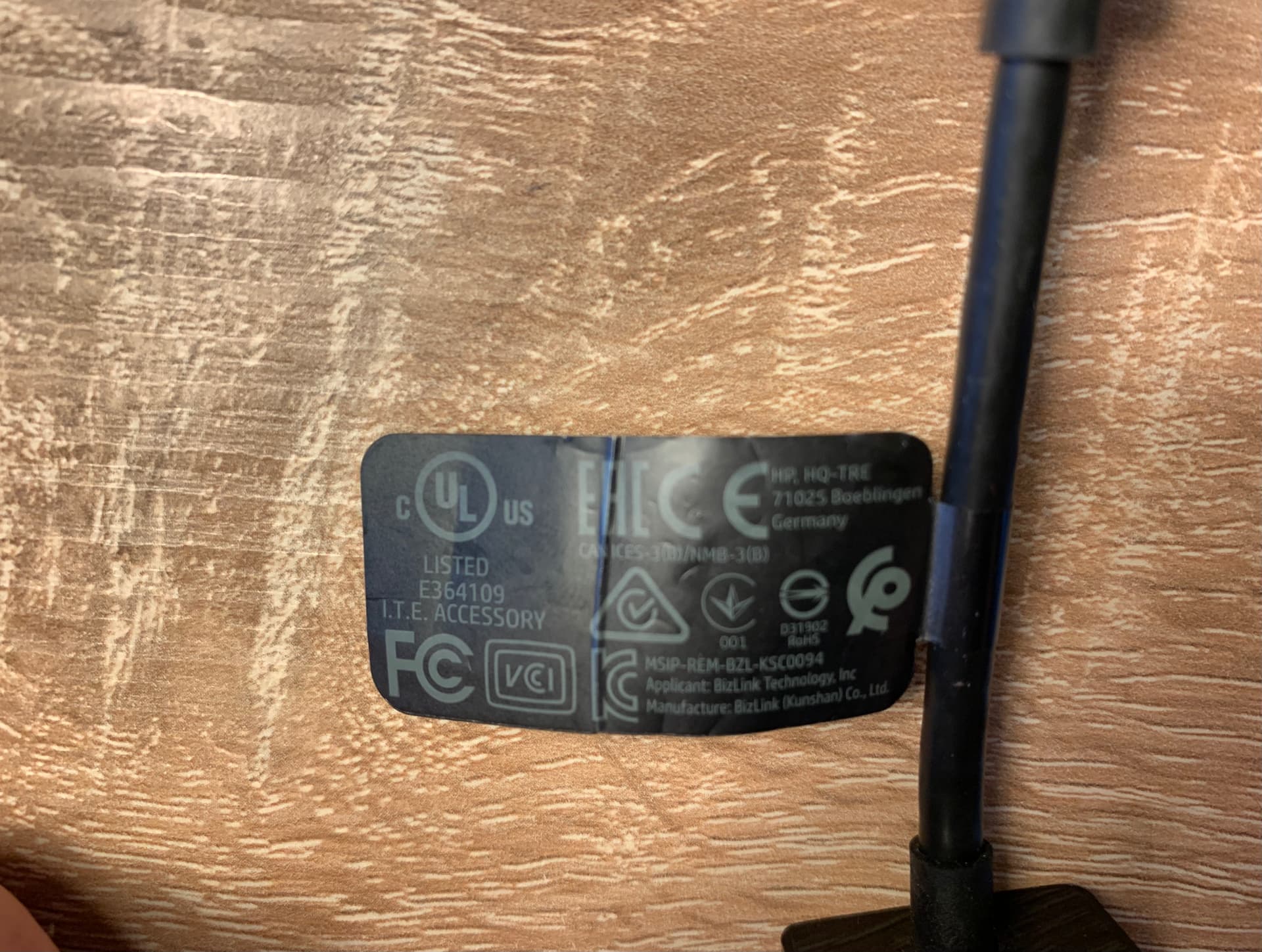

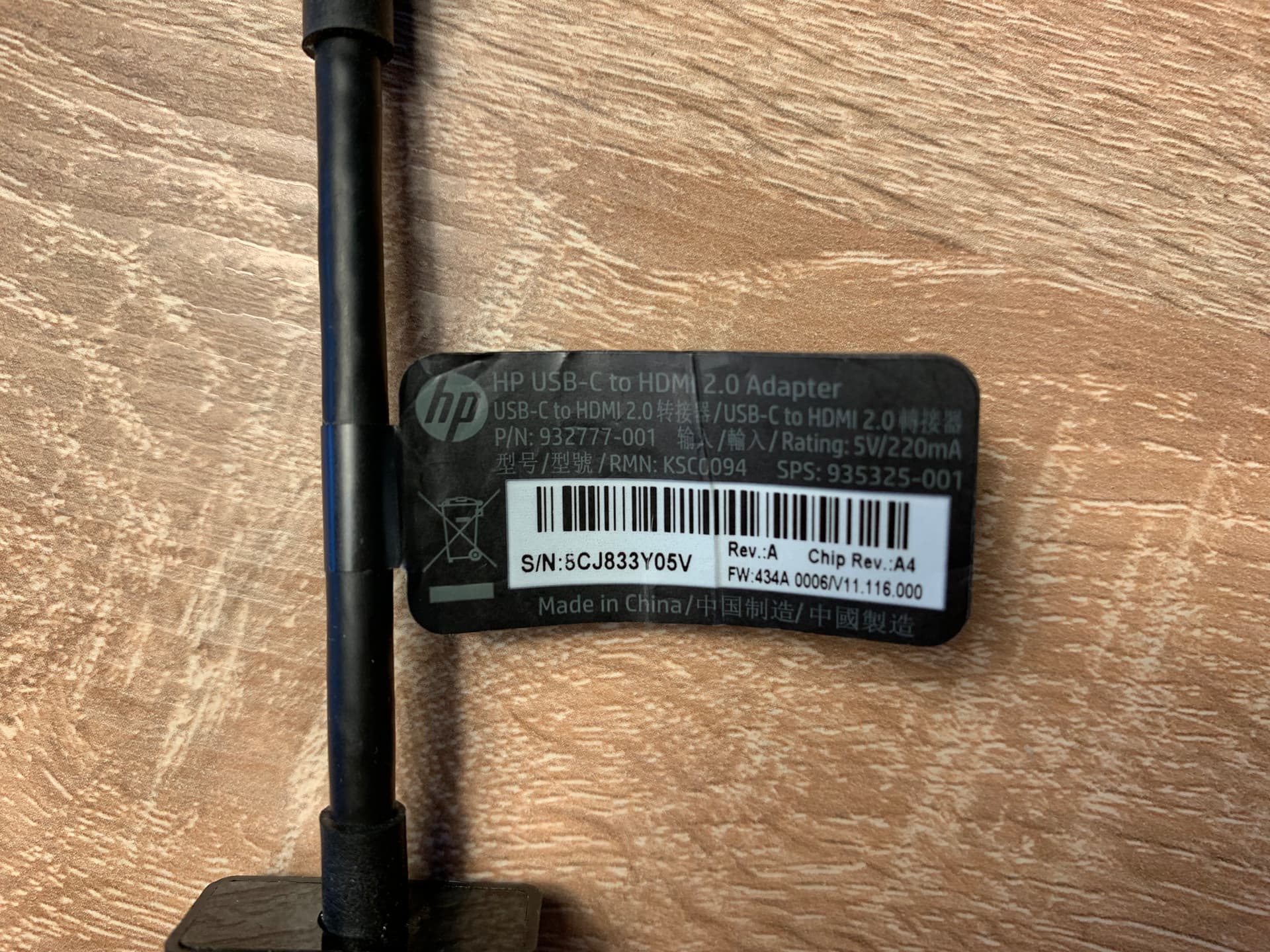

Az USB-C - Dual HDMI az mit jelent? Mi a konkret eszkoztipus? Milyen specifikacionak felel meg? Illetve, milyen monitoriaid vannak?
Az OSX-nek (illetve inkabb ez az Apple sara), van egy nagyon nagy problemaja (ez az a feature, amit en viszont kivaltkeppen imadok a cegben), megpedig az, hogy ha valamilyen szabvanyt felhasznalnak, akkor ezt beturol beture betartjak (mindenkinek ezt kellene csinalnia, kevesebb szemet lenne a piacon). Ez pl pont a monitoroknal szokott problemat okozni, amikor bizonyos gyartok (LG-nel es Samsugnal van konkret multbeli tapasztalat ilyen problemaval) kepesek telibe tojni a szabvanyokat. Az OSX a monitort az EDID infok alapjan azonositja, ami abban le van irva, az egyfajta szentiras. Itt pl jellemzo hiba szokott lenni, a “sorozatszam” mezu hibas adatokkal valo kitoltese. Amit en itt lattam, hogy 4-5 monitornak is ugyonaz szerepelt ebben a mezoben. Az OSX pedig, ha mind a ketto monitorod “egyformanak latszik”, akkor a legvadabb problemakat tudja produkalni. Nem jegyzi meg a poziciot, a felbontast, a hatterkepet, stb stb. De az EDID-be akar egy hibas firmwareju atalakito is beleszolhat.
Szoval, barmi lehet a problemad.
Elso korben dobd ki pl ezt a Hama cuccot, es nezz valami rendes gyarto gyartotta cuccot. Pl. HP -t vagy Dell-t, ha nem akarsz Apple -t. Az ilyen 3rd party gyartok, fogjak a referencia dizajnjait az IC gyartoknak, kihajitjak beloluk amiket foloslegesnek velnek (pl sok atalakitobol hianyzik az EEPROM, igy ha ad ki az OEM chipgyarto firmware updatet, az EEPROM-ot nem tartalmazo donglekra ez nem lesz ratoltheto) es kitudja milyen leirast/specifikaciot mellerakva, megprobaljak eladni.
