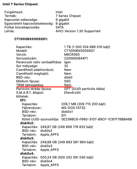

Azt ird meg, hogy a trim be van-e kapcsolva. System Information alatt latszodik. Az is elkepzelheto, hogy az SSD madzagja kezdi el megadni megat, az a szalagkabel egy csomo gepben hibas volt. Nekem is cserelni kellett mar egyszer.

Akkor ezt az ssd-t valószínűleg ki is nyirtad. Mehet bele a következő és ott érdemes lenne bekapcsolni a trim-et.
Nincs tudomásom arról, hogy miként lehet manuálisan kapcsolgatni. A rendszer telepítése intézte így magától. Ezen utólag lehet-e és ha igen érdemes-e bekapcsolni.
Szerintem ennek már mindegy, ha ilyen hibákat produkál én nem bíznék rá adatot.
trimforce enable amit keresel, legközelebb érdemes lenne bekapcsolni.

Ez semmi más csak a felelősség áthárítása az apple részéről. Nem kell tudnia egyszerű halandó embernek mi a trim. Ha viszont otthon csináltad magadnak akkor érdemes lett volna utánanézni. Legközelebb már tudni fogod. Minden ami nem apple ssd azon az OS nem kapcsolja be automatikusan. Az első dolog 3rd party ssd-s mac-en a telepítés után a trimforce enable.

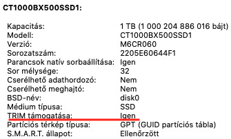

Ha eddig nem volt bekapcsolva a Trim és esetleg még nem szenvedett maradandó károsodást, esetleg elkezdhet rendesen működni ha most kapcsolom be a Trim-et?

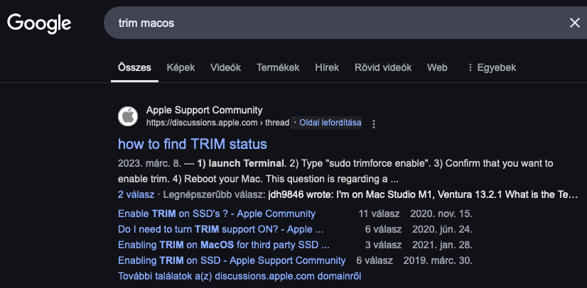

Mivel fogalmam sem volt, honnan tudható meg, nem is fogtam fel. @Smiley viszont szájbarágta:
És egy ilyen eszedbe sem jutott?
Ennek nem tulajdonítottam nagy jelentőséget, mivel a fejemben az volt meghatározó amit fentebb már írtam:
